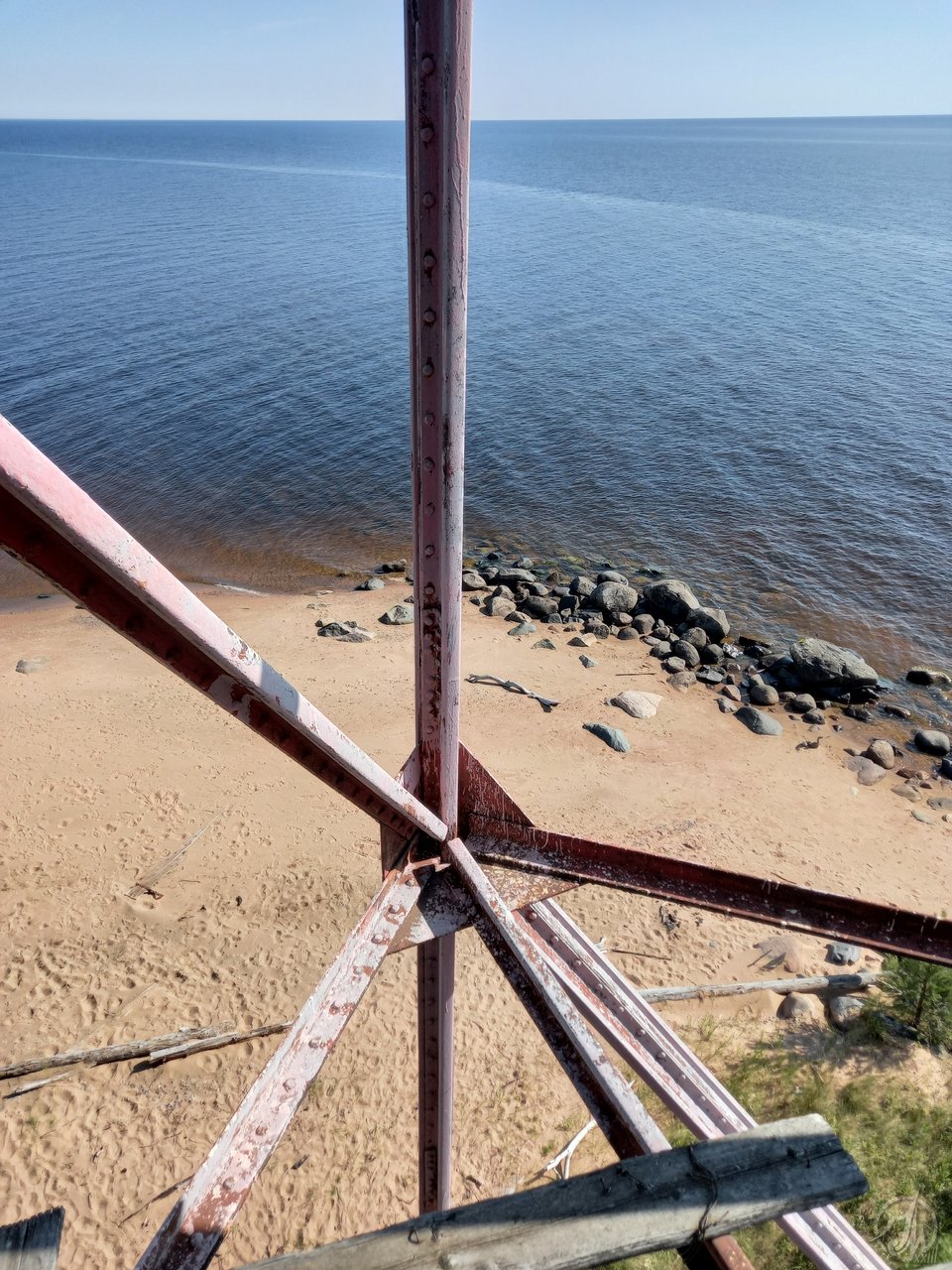

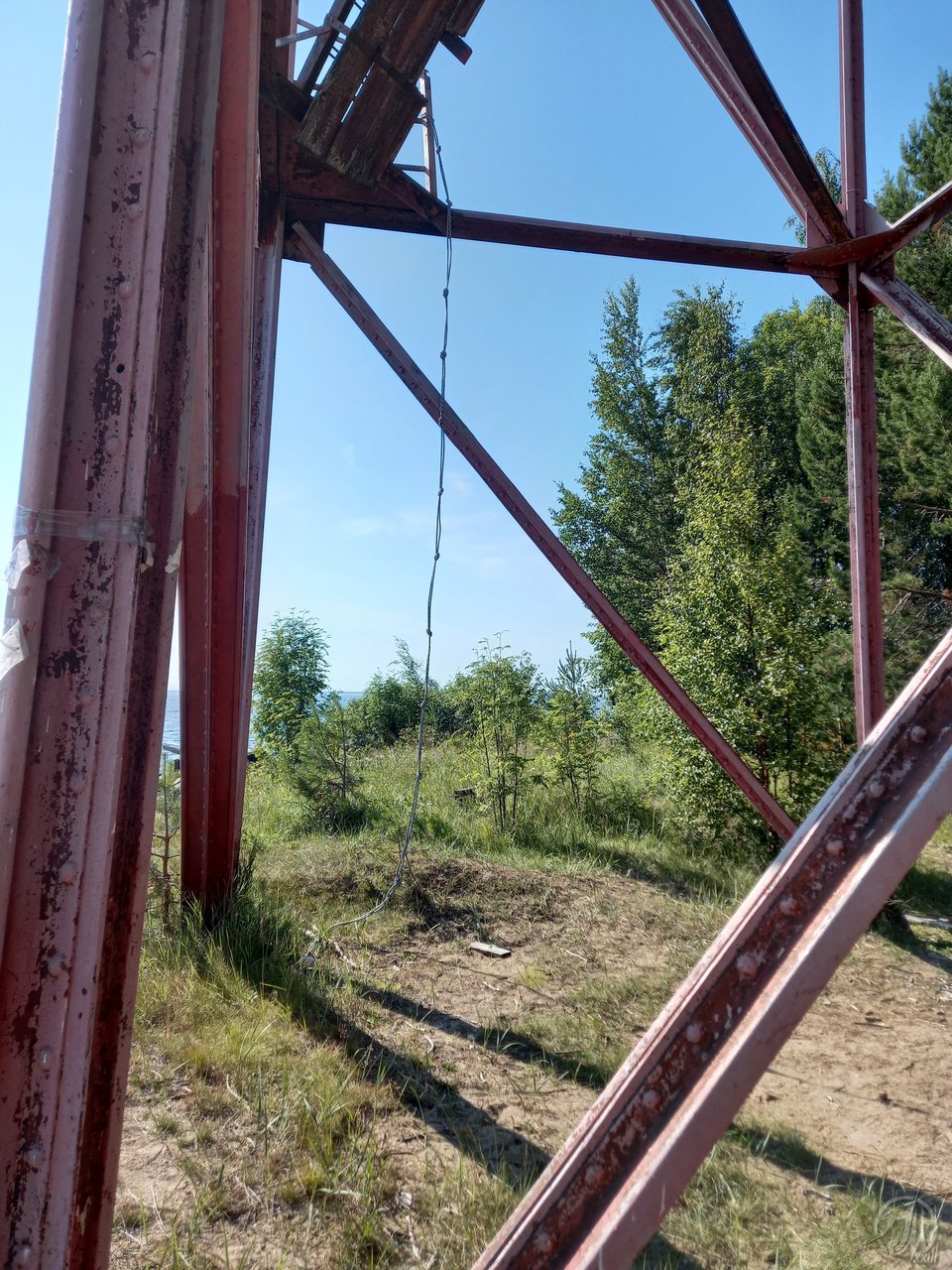

Добавлено: Сб Июл 22, 2023 6:22 pm Заголовок сообщения: |
Всем привет!
Наткнулся поиском по тексту на рельсе.
Вот, пожалуйста, ещё в копилку - вдруг кому-то интересно.
Маяк Самбо на мысу Чейнаволок Онежского озера (Ленинградская область, Подпорожский р-н, окрестности дер. Щелейки) сварен и склёпан из рельсов, возможно, производства 1915 года.

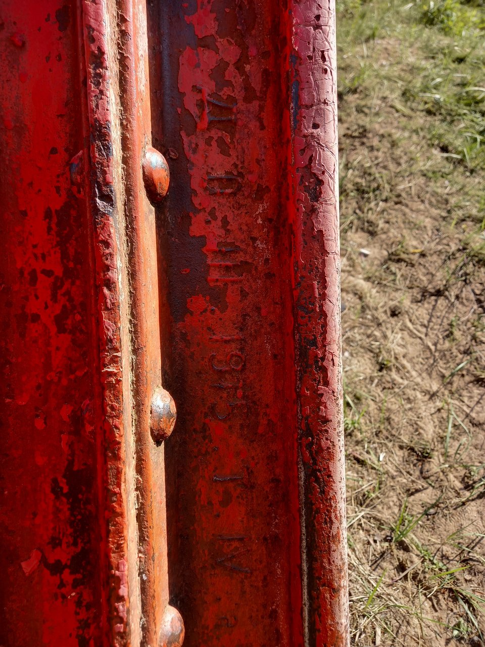

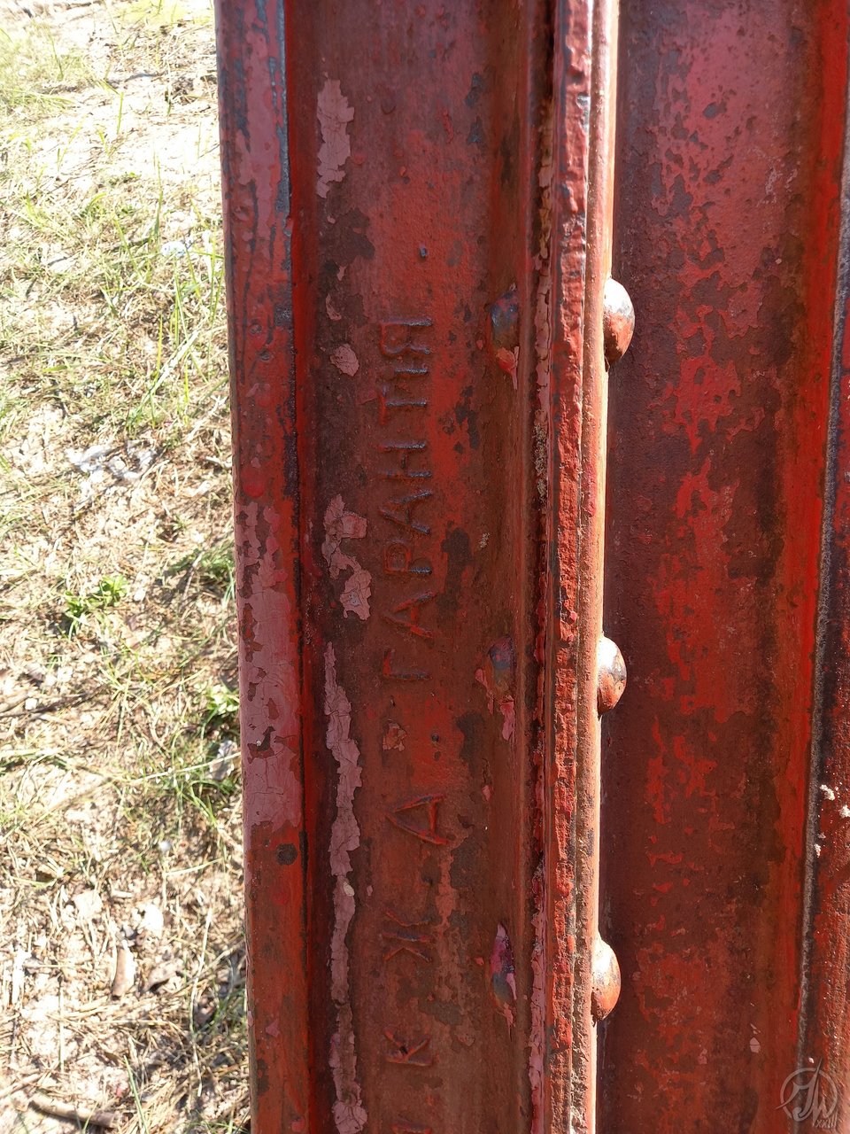

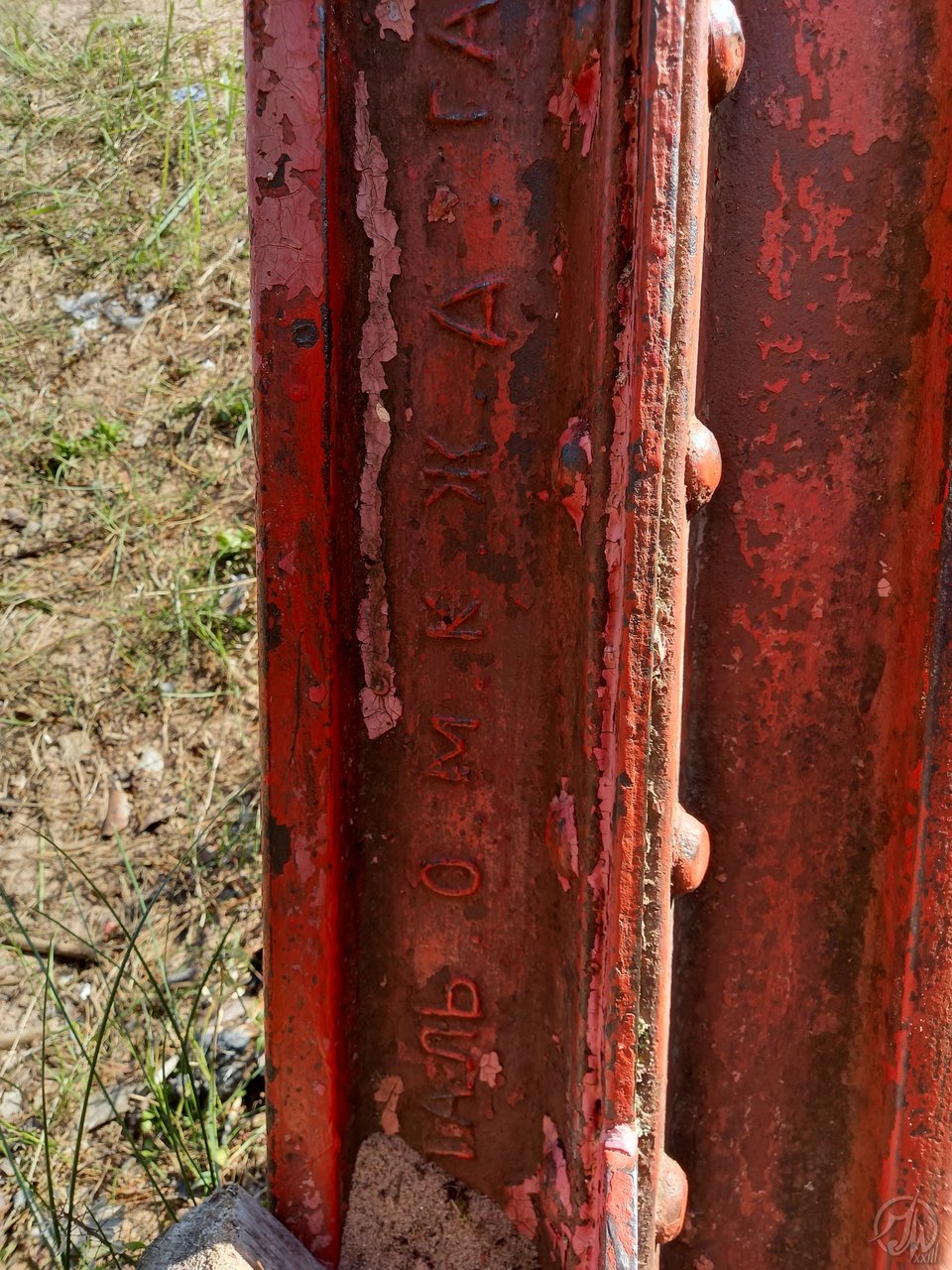

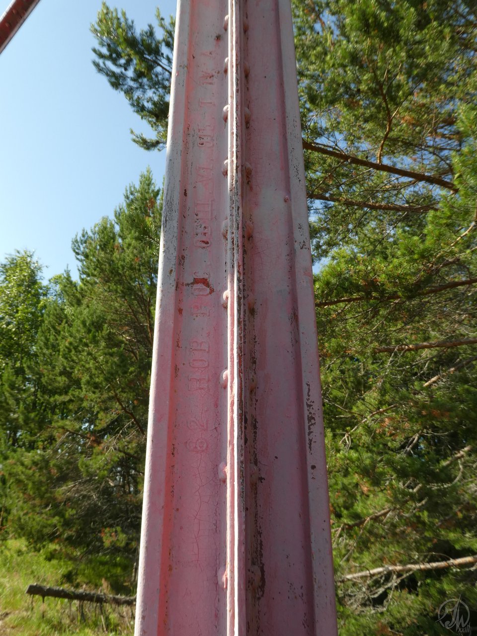

Тексты на рельсах разные, прочитывается не всё. То, что читается, выглядит примерно так.
СТАЛЬ. О. М. К. Ж. Д. ГАРАНТIЯ.
62. НОВ. РОС. ОБЩ. VI. 915. Т. IV. A
Д. О. III. 1915. T. IV. 2
Фото июля 2023 г.
