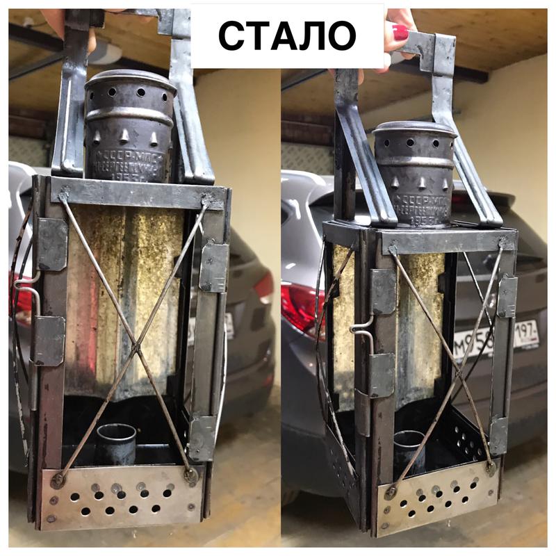

Урвала тут я себе в коллекцию 4-ре "ручных" свечных ЖД фонаря 1953 года. Пролежали они на складе более 50 лет новёхонькими и даже в заводской смазке.
Вот с этой смазкой у меня и вопрос, как ее правильно отмыть, чтобы не повредить покрытие? Она липкая, чёрная.
Один я сегодня попыталась отчистить/отмыть, но кажется не совсем верно, ибо результат не очень (см.фото).
Ещё не могу понять, должны ли они оставаться чёрными или все же стать цвета металла(везде фото этого фонаря в двух вариантов)? Очень не хочется повредить оставшиеся, если это все же краска...
Буду благодарна за советы!

Эти фонари должны быть черными. Смыли краску - не беда, можно покрасить. Только красьте не глянцевой краской.
Фонари с консервации я отмываю керосином, а смазку с отражателей снимаю ацетоном.

Спасибо Вам большое! Попробую керасином раз он краску не снимает.
Подскажите, пожалуйста, какую лучше краску выбрать? Всё-таки свеча, температура.

Можете конечно купить специальную для нагревающихся поверхностей. А можно и обычной. Даже если и обгорит - всегда можно покрасить вновь.
