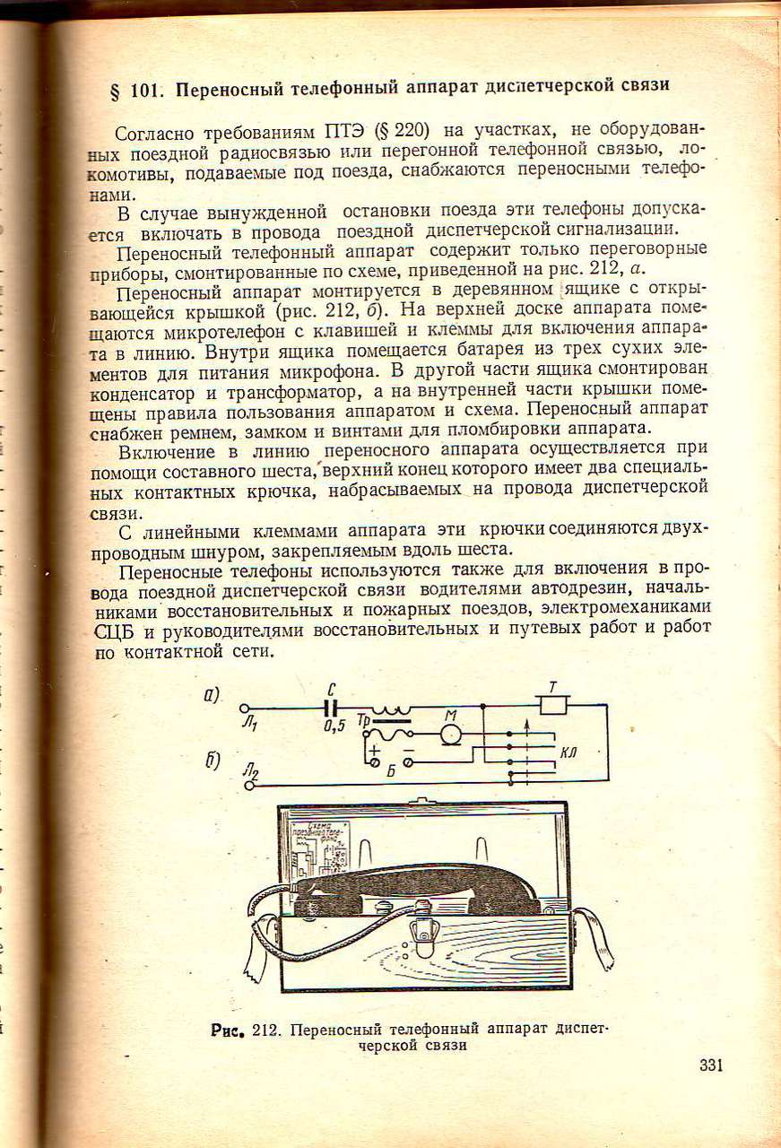

Для полноты картины, из имеющейся книги.

В продолжение темы
Собственно и сам артефакт - составной шест для забрасывания контактных крючков телефонной связи на участках, где отсутствует радиосвязь.
Для хранения и переноски шеста используется фанерный тубус с ручкой, размеры 2.05х0.1х0.07, в верхней части откидная крышка с проушинами для пломбирования.
Составной шест состоит из трех частей, деревянный брусок длинной 1.88 м, на одном из которых накручен сам провод, есть один неподвижный крючек и другой, накидного типа, с обычным шнуром для подальшего снятия крючка с провода. К каждому крючку подведены клемные провода.
После использования шеста по назначению, все это дело собиралось, скручивалось и зажималось добротными двумя кожаными ремешками, закрепленными заклепками на одном шесте.

Ну вот теперь комплект получился. Палки даже интереснее чем сам телефон. Это ваши фото или из интернета?

данные аппараты и шесты хранились в кладовой нарядчика кондукторских бригад и выдавались поездной кондукторской бригаде под расписку в специальном журнале -после поездки они также под расписку принимались обратно . По состоянию на 1949 год: по ПТЭ -" Пассажирские и другие поезда для перевозки людей на линиях с перегонами , на которых телефонные установки удалены одна от другой более чем на 4 км , снабжаются переносными телефонами ". Чтобы знать на какой провод накидывать штанги , изоляторы подвески проводов поездной диспетчерской связи имели кольцевую полоску черного или голубого цвета .
